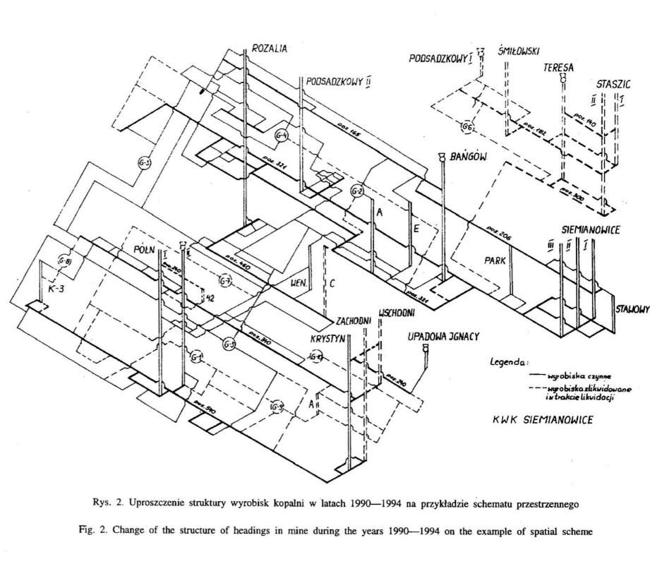

Czy wie ktoś z forum gdzie zlokalizowany był szyb STAWOWY opisywany w "Projekt techniczny likwidacji szybu „Siemianowice III”
od dna do poz. 206 m"
Link: https://www.google.pl/url?sa=t&rct=j&q= ... NybEdRU4Vw
Opis warunków i sposobu odwadniania w szybie „Siemianowice III” i w jego otoczeniu ze strony 11
Projektowany sposób odprowadzania dopływu naturalnego wody na poziomie 206 m ze strony 19
Wody poziomu 206 m wraz z wodami sprowadzanymi na ten poziom rurociągiem z poziomu 150 m, kierowane mogą być na poziom 321, przy
założeniu likwidacji szybu poniżej poziomu 206 m, w dwojaki sposób:
− Przez grawitacyjne skierowanie jej do szybu „Stawowego”, który po częściowej likwidacji od poziomu 206 do powierzchni, łączy poziom
206 m z poziomem 321 m. Ponieważ spąg szybu ”Stawowego” położony jest o 1,4 m wyżej niż spąg szybu „Siemianowice III”, na tym poziomie,
rozwiązanie to wymagałoby przytopienia wyrobisk w otoczeniu tego szybu na wysokość co najmniej 1,5 m. W wyniku tego zatopienia
w otoczeniu szybu „Siemianowice III” utworzyłby się zbiornik o objętości około 30 000 m3.

Faktycznie na stronie 24 dokumentu STUDIUM UWARUNKOWAŃ l KIERUNKÓW ZAGOSPODAROWANIA PRZESTRZENNEGO MIASTA SIEMIANOWICE ŚLĄSKIE w tabeli 2 Pionowe wyrobiska udostępniające złoże węgla kamiennego, połączone z powierzchnią terenu występuje szyb STAWOWY (Teich) oraz spis 203 innych szybów i szybików z miasta Siemianowice.

Na uproszczonym schemacie w latach 1990 - 1994 występuje już jako zasypany od poziomu 206 w górę. Znajdował się gdzieś w rejonie szybów Siemianowice I, II, III (Richter).
Ten szyb był szybem ślepym a więc nie wychodził na powierzchnię i nie ma terenu na którym istniał. Łączył poziomy.
Niech żyje nam Górniczy Stan!
 Post Napisane: 18 wrz 2018, o 08:43
Posty: 1883
Czyli był to szybik, a nie szyb.
 Post Napisane: 18 wrz 2018, o 09:31
Posty: 6640
Z cytowanego wcześniej dokumentu wynika, że był to szyb, po prostu zlikwidowano jego górną część:

Podobnie na tym schemacie a sie sytuacja z szybem Parkowym który jest oznaczony jako szybik.
